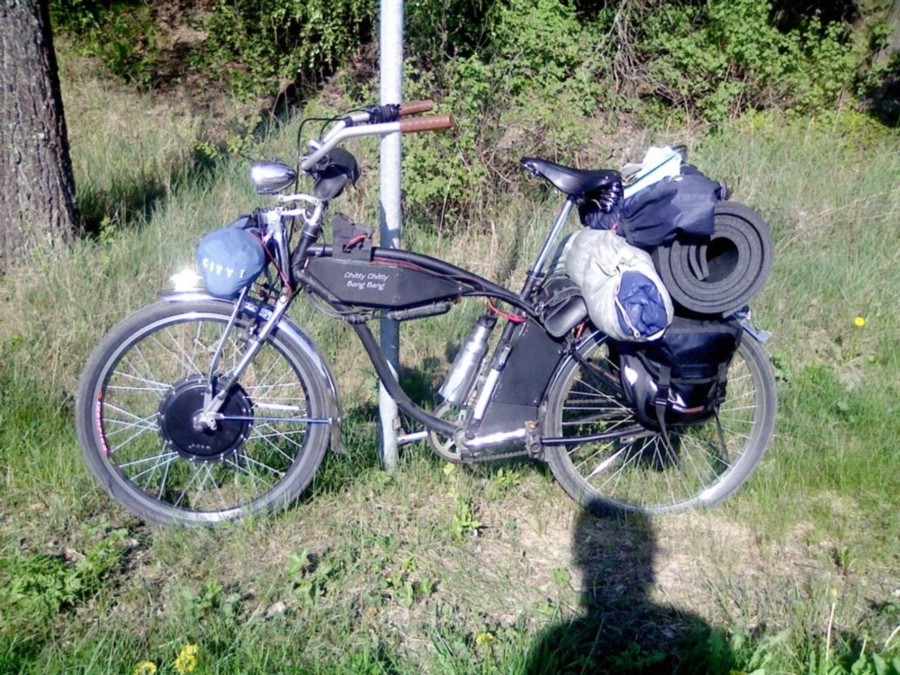

Kesä tulee. Tarkoitus olisi torstaina lähteä puskemaan Stadista Tamperetta kohti, saa nähdä mitä tulee. Kirjoittelen&kuvailen reissusta jotain tänne.
Pyörän paino on täydessä lastissa (25Ah/48V-akku, teltta, pussi, alustat, latausvermeet, jne), 47kg :) . Pelkän pyörän paino ilman akkua ja lastia on 30,5kg.
Elikkä just saman verran kuin vanha pappamopo. Kuskin kanssa 146kg. Todellista tehoa tienpintaan noin 750W, ei todellakaan mopedi karkaa tällä painolla,
Lataustehoa 300W. Kolmivaihteinen perä on välitetty niin, että cruisaa 26-27 km/h kakkosvaihteella just kivalla kadenssilla ja pienellä virrankulutuksella, siinä 5A.
Menee se juuri ja juuri 40 km/h tarvittaessa, mutta ei pitkälle. (20A). Tarkoitus olisi yrittää päivässä Manseen, joku 165km. Voi jäädä yritykseksi.
Onnistuminen edellyttää parin tunnin latausta Hämeenlinnassa, ja toimivaa kroppaa. Tien päältä en voi postata, loput sitten kun back.

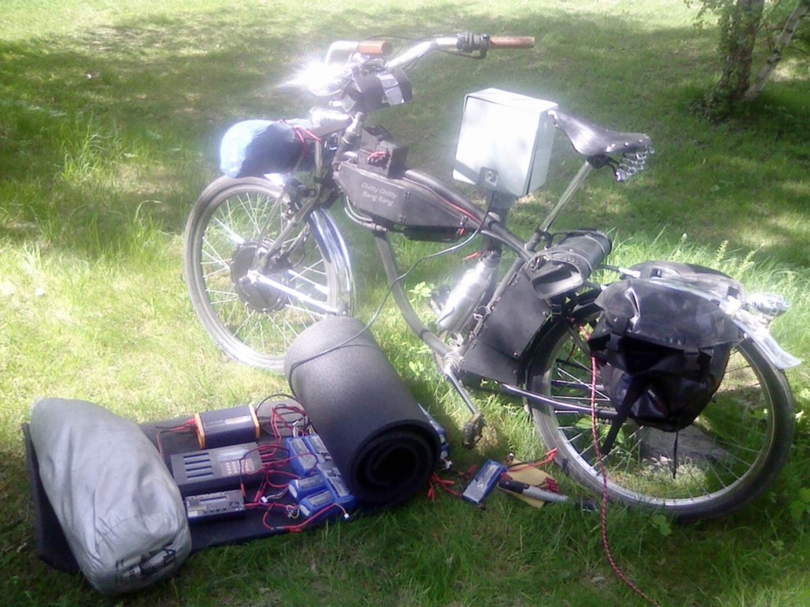

Lataus suunnilleen niin, että leirintäalueella teltta pystyyn sähköpaikalle töpselin viereen, ja siitä roikalla sähköt telttaan, jonne akut.

Tuo kuva tulee aina noin, kokeili mitä nappia tahansa.
Crank forward 002.jpg (220.92 KiB) Katsottu 6737 kertaa

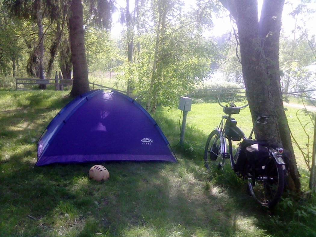

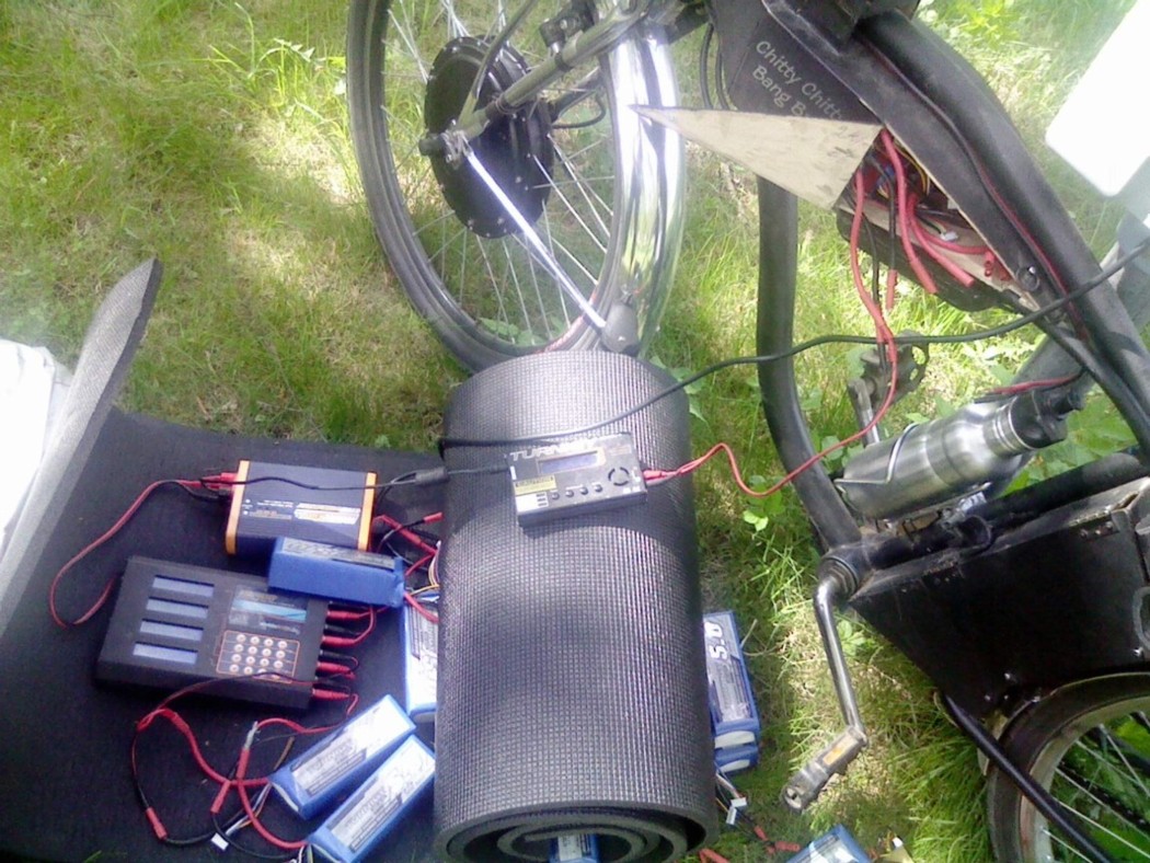

Eilen ajelin yhtä soittoa Aulangon leirintäalueelle, jossa latasin vaunutöpselistä. Opin taas, nyt tiedän että niitä vaunutöpseleitä on leirintäalueilla kahta eri tyyppiä.
Tänään latasin kaksi kertaa kun tuli maalaisteistä paljon lisäkilometrejä ja vastatuuli oli päivällä hillitön, myrskyinen. Illaksi tyyntyi.

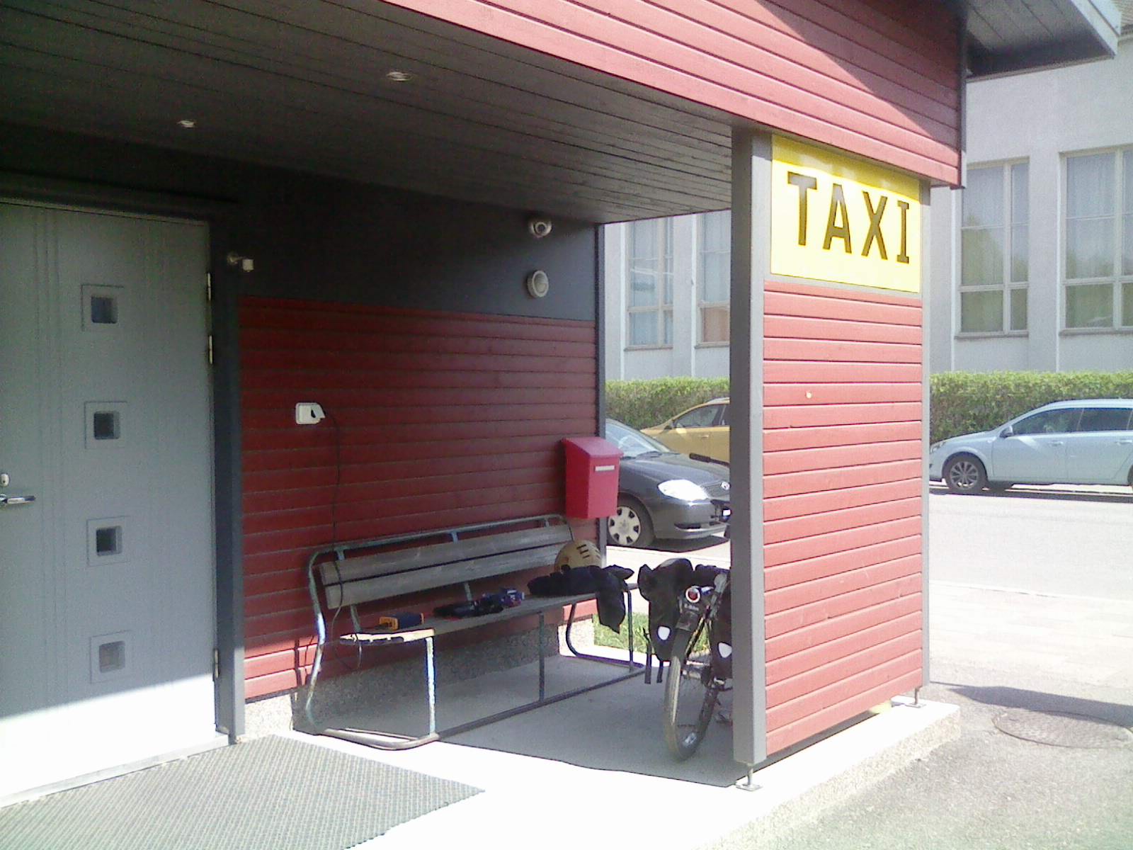

Latasin Räyskälän lounasravintolan keittiössä, söin lounaan myös, ja Karkkilan taksin taukotuvalla. Eilen meni noin 20Ah, tänään noin 40Ah.

Joitain kuvia...
Field charge
Roadrunner 006.jpg (240.2 KiB) Katsottu 6637 kertaa
Aulanko camping
Roadrunner 003.jpg (244.04 KiB) Katsottu 6637 kertaa
Jossain Rengon lähellä
Roadrunner 020.jpg (238.88 KiB) Katsottu 6637 kertaa
Viimeksi muokannut E-Cruiser päivämäärä La Touko 24, 2014 8:54 am, muokattu yhteensä 1 kerran

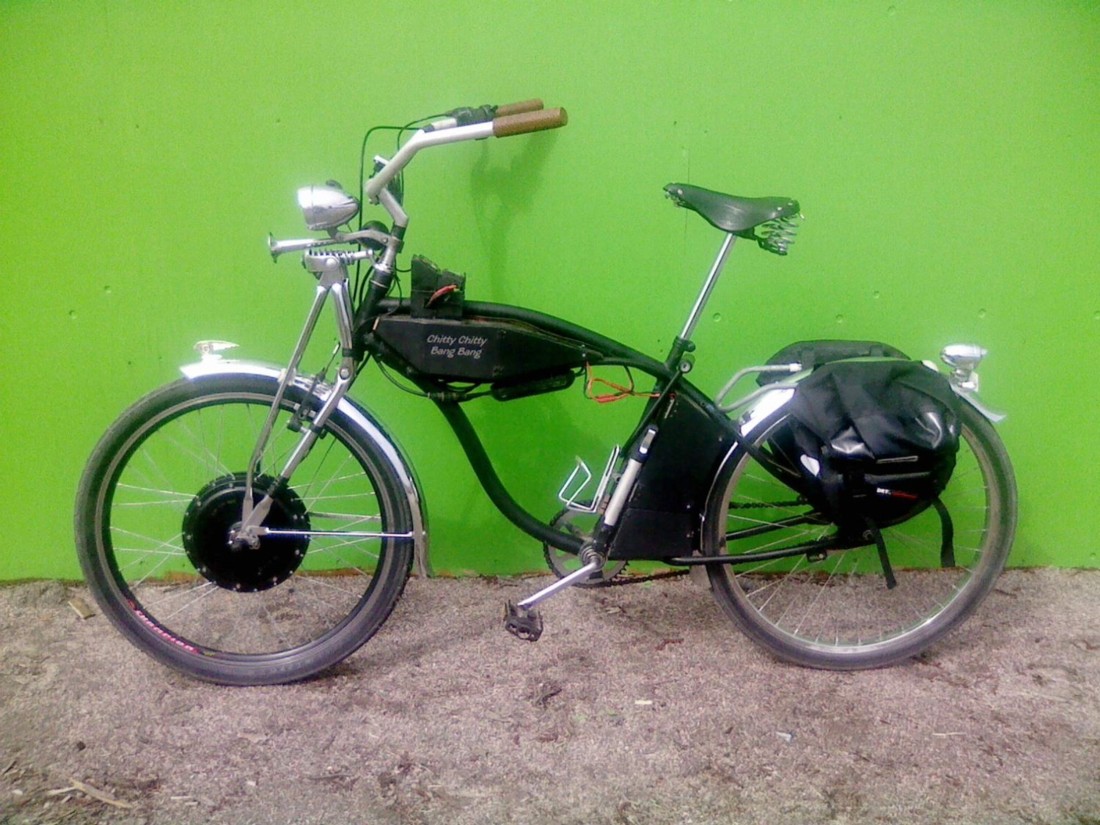

Lisää...
Tolpalla.
Roadrunner 021.jpg (203.92 KiB) Katsottu 6637 kertaa
Aulanko
Roadrunner 014.jpg (179.5 KiB) Katsottu 6637 kertaa
Zen ja sähköpyöräilyn taito
Roadrunner 009.jpg (220.9 KiB) Katsottu 6637 kertaa
