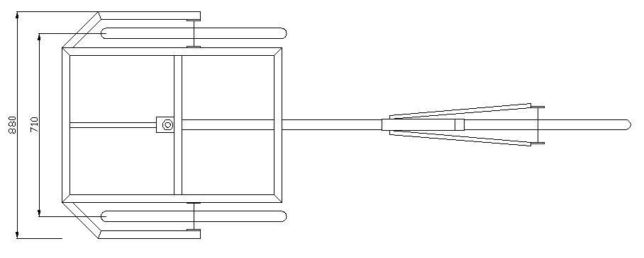

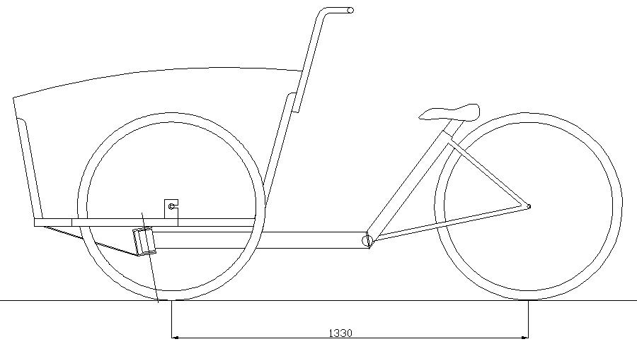

Moi kaikille!
Nojapyöräfoorumin puolella olen rakennellut jo useamman pyörän, mutta uusin projekti näyttää siltä, että voisi sopia tännekin.
Ekana kuva suunnitelmasta.
CFC sivu.JPG (41.68 KiB) Katsottu 7272 kertaa
CFC ylä.JPG (24.78 KiB) Katsottu 7272 kertaa

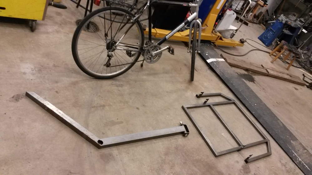

ViestiKirjoittaja Vilijami » Ti Maalis 07, 2017 1:47 pm
Rungon osat pätkittynä, mutta hitsaamatta. Kuvassa myös luovuttajapyörä.

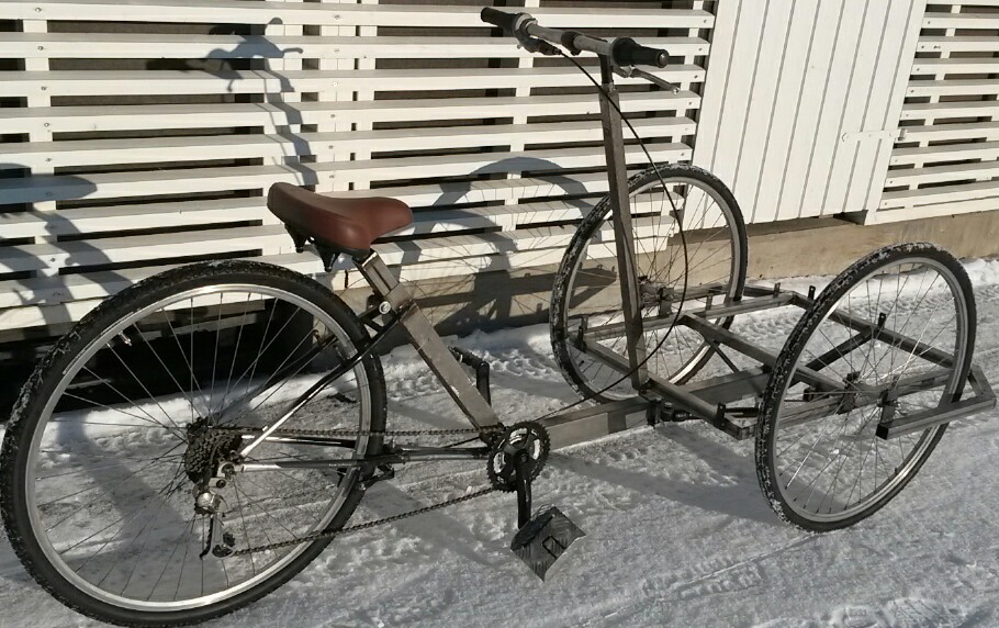

Re: Laatikkopyörä
ViestiKirjoittaja Vilijami » Ti Maalis 07, 2017 2:08 pm
Ajokunnossa. Luovuttajapyörä oli valitettavasti avovaihteinen. Jalkajarrullinen napa olis mieleisempi, mutta hinta (0€) ratkaisi tällä kertaa sopivuuden :D
Jos joku ihmettelee astinlautaa oikean puolen polkimessa, niin olen toispuolihalvaantunut. Nilkassa ei ole sivuttaisliikettä, muuten jalka toimii. Oikea käsi ei toimi ollenkaan, siksi pyöräni ovat kolmirenkaisia.

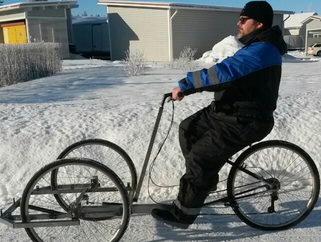

Re: Laatikkopyörä
ViestiKirjoittaja Vilijami » Ti Maalis 07, 2017 2:31 pm
Kuva ajoasennosta.

Re: Laatikkopyörä
ViestiKirjoittaja Vilijami » La Huhti 01, 2017 5:57 pm
Maalattu ja pikkuhiplausta vaille valmis.
