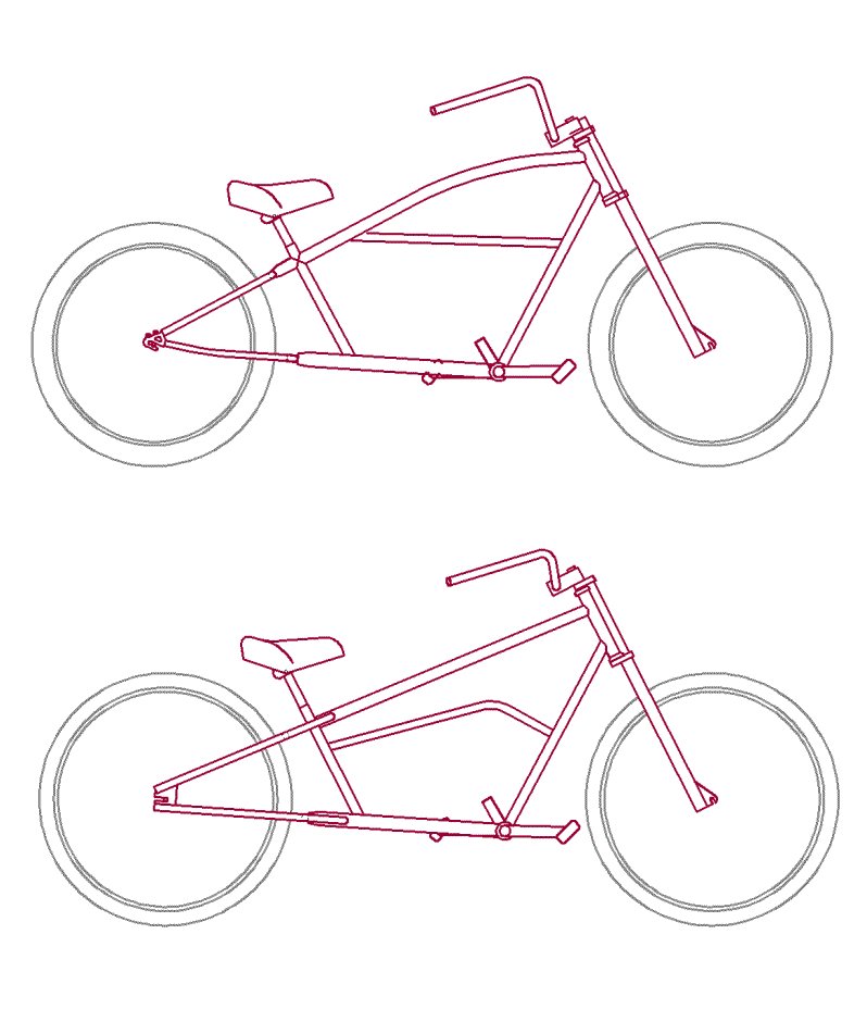

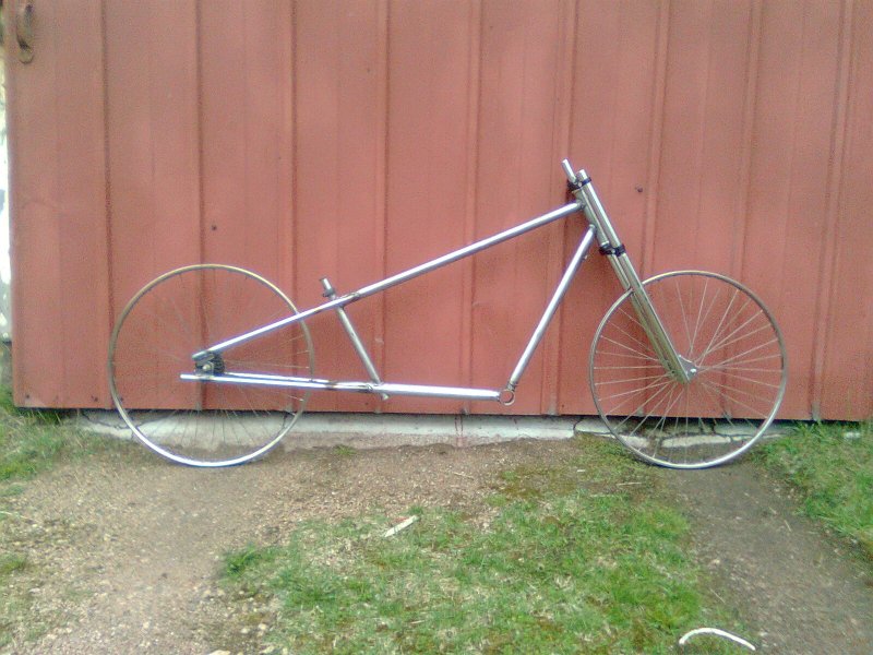

Kun rakentelu ei ole edistynyt, on vielä aikaa miettiä mahdollisia muutoksia. Vaikka runko on melko simppeli, voi pieniä nyansseja säätää. Vaakaputki voi olla suora tai taivutettu. Ainakin omasta mielestä tuo "kyrmyniska" on paremman näköinen, mitä muut on mieltä? Taivuttelua kokeilin jo huonolla menestyksellä, mutta pitää yrittää uudestaan jahka lumet sulaa ja hiekkakasa paljastuu niin täyttää putken hiekalla.

"Kyrmyselkä" on parempi. ;) Hyvältä näyttää suunnitelma!

Suorilla putkilla sitten päätin tehdä. Jännästi näyttää minun silmään enemmän chopperilta 8-)
Olen ajatellut laittaa eteen kapean 28" renkaan ja taakse 26" 60-559 Fat Frank.
Pitäisi hankkia taakse leveä 26" vanne 3-vaihteisella navalla, jos jollain sattuu sellainen olemaan niin voi laittaa privaa. ;)

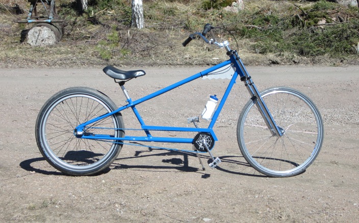

Pakkohan sitä oli ajamaan päästä, lainasin renkaat sun muut osat toisesta pyörästä. Vakaasti kulkee kuin juna eli ohjausgeometria taisi onnistua. Tangon paikka ei ole ihan optimi, voisi olla vielä taaempana. Persaus kestäisi leveämmänkin penkin, niin voisi käydä kauempanakin terassilla. :D Pieni selkänojan tynkä ei olisi myöskään pahitteeksi, tuli välillä tunne että meinaa pudota satulan päältä. Ransin mallinen jakkara voisi olla hyvä. Heillä on pitkä kokemus Crank forward- pyöristä, jotka ovat hyvin lähellä Stretch Cruisereita runkogeometrialtaan.
Sori kehno kännykkäkuva...

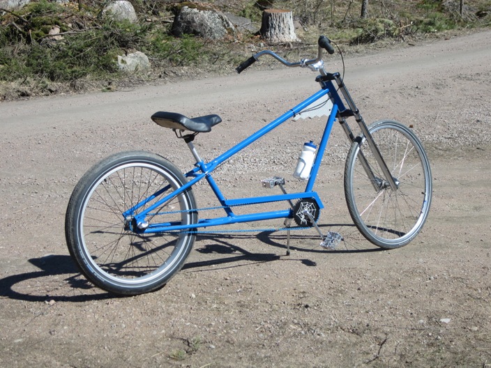

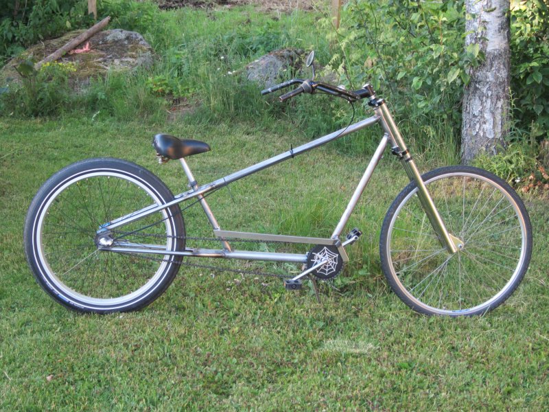

Olisi pieni updaten paikka. Taakse on laitettu läskirengas ja aerobar- tangon lainasin nojapyörästä. Sopi yllättävän hyvin, ajoasento tuntuu mukavalta, paitsi yksi juttu: satula. Kun on pysty ajoasento ja poljetaan eteenpäin niin voisi hyvin käyttää leveintä läskiperse satulaa mikä löytyy. Ehkäpä joku tuollainen:
Tässä tämänhetken tilanne:

Kahta viimeistä kuvaa vertaamalla näkee selvästi, millainen vaikutus renkaalla ja ennenkaikkea vanteella on fillarin ulkonäköön... Koko pyörä heräsi eloon ihan toisella tavalla, kun tuli kunnollinen rengastus taakse! 8-) 8-) 8-)
Mut eikös noita leveitä satuloita löytyis vähän nätimpiäkin, kuin tuo linkin takaa löytyvä?!? :shock:

ViestiKirjoittaja valkama » Ti Heinä 03, 2012 8:01 am
http://www.chopperdome.nl/shop/5/1/0/0/ ... ddle_black
Ja varmaan Triangle bikesillä hyllyssä jotain vastavaa?

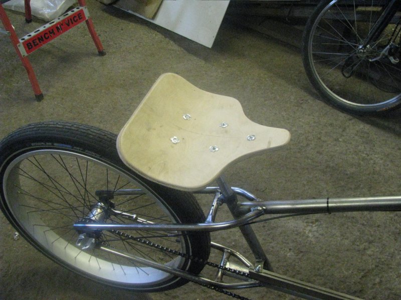

Päätin kokeilla penkin tekemistä. Aloitin kokeilemalla sopivaa taivutussädettä istumalla puupalikoiden avulla taivutetulle vanerinpalalle. Löytyneen muodon kopioin lankunpätkään, ja sahasin siihen muotoon 2 pätkää. Sitten sahasin rimat niiden väliin ja ruuvasin muotopätkät niiden päihin. Jigistä tein löytyneiden vanerinpalojen levyisen, 32 cm. Välirimat on asetettu seuraamaan penkin muotoa ja siten tukevat liimauksessa keskikohtaa. Näin naarasmuotti oli valmis. Sitten kastelin 3 koivuvanerin palaa kevyesti ja laitoin niiden väliin Wurthin pur-liimaa tasaisesti joka kohtaan. Puupalikoilla ja puristimilla painoin levyt muottia vasten. Tässä oli vähän vaikeuksia saada ne pysymään kohdillaan, mikä oli tarpeen koska ei ollut paljon ylimääräistä pois leikattavaa reunaa. Kannattaisi olla reilusti suuremmat levyaihiot.

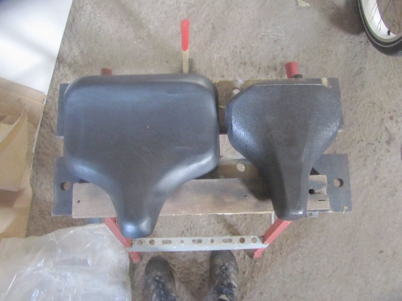

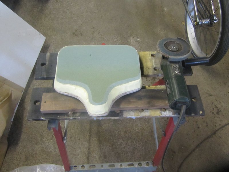

Liima osoittautui erinomaiseksi sillä kun pistosahasin muodon niin levyt olivat kauttaaltaan liimaantuneet. Päätin kokeilla ensin ilman pehmustetta ja aloin miettiä kiinnitystä. Päädyin käyttämään vanhasta satulasta irti ruuvattua kiinnikettä joka on paljon parempi kuin eka viritelmä, jota varten on ylimääräiset kiinnitykset (kuvassa keskimmäiset reiät).
Pehmikettä tuntui kaipaavan, niinpä liimailin kahta eri solumuovia vanerin päälle. Huomasin että niitä voi hioa lamellilaikalla mutta aika tarkkana on oltava ettei lähde liikaa. Lopuksi tekonahkaa päälle, sitä ei tarvinnut liimata. Kuvassa vertailun vuoksi leveä mummis satula.
