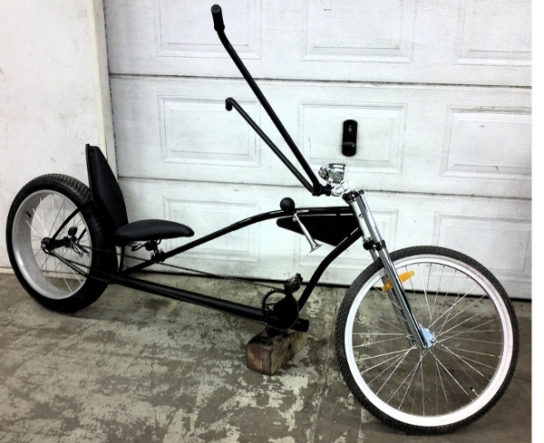

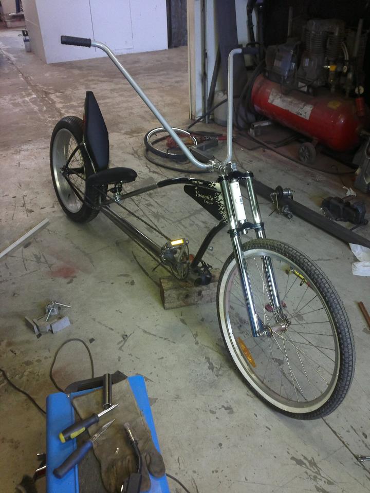

Tässä ois tällanen raatovankkuri valmistumassa pikku hiljaa...
Josko tuolla vielä tälle kesälle ehtisi ajelemaan.
Vielä ois työmaata jäljellä
-Keula on menossa uusiksi.
-Stonga on vaiheessa
-Eturengas mietinnässä
-Penkin päällystys
-rungon hiomista ja siistimistä
-maalaus
ja kaikkea muutapientä jonnin joutavaa..
muutama kuva..
vähän tuoreempi kuva.

Vähän edistystä..
Raatovankkuri...

pyörä otettu koe käyttöön jotta näkee mitä pitää muuttaa...
yllättävän hyvä ajaa...
joissain tilanteissa ketju haukkaa takakumiin mutta en vielä ottanut tolkkua onko se vetopuoli vai paluu puoli..

Pääsin kokeilemaan tätä ja totaalisen positiivinen yllätys. Epäilin että noin pitkä ja matala pyörä on vaikea ajaa hitaassa kruisailu nopeudessa, mutta epäilys osoittautui vääräksi. Nojapyöräilijänä toki kaipailin leveämpää selkänojaa, mutta tuollaisenaankin antaa riittävästi tukea polkemista vastaan ja tangossa ei tarvi missään tilanteessa roikkua. Täydellä voimalla kiihdyttäminenkin onnistui yhdellä kädellä ohjaten.
Runko jousti vähän penkin alta, ketju löystyi aavistuksen kun pyörän päälle istui. Olisiko johtunut sitten tästä että kyyti oli pehmeää ;)
Livenä paremman ja sopusuhtaisemman näköinen kuin kuvissa, mutta näin se taitaa olla kaikkien pyörien kans. Jonkunlainen painokriittisyyskin oli kouriin tuntuvaa kun pyörää nosteli, ei oo vesijohtoputkea ;)

Nyt on raatovankkurilla ajeltua testia ajoa ihan kiitettävästi, ei varmasti kaukana sadasta kilometristä jää.
pientä petrausta kaipaa mutta ei mahdottomia, runkoa pitää hiukan jäykistää jotta ketjun saa rauhoittumaan.
penkkiä ehkä pehmentää ja selkänojaa saisi hiukan leventää...
se kiva kuiten että toimi noinkin jotta ei kiirettä parannella. :D

Hitsailin tuohon penkin eteen yläputkesta viistoon eteenpäin alaputkeen sopivan mittaisen putken tukemaan runkoa.
Tuntuisi että nuo ketjun takertumiset renkaaseen nyt loppuisi, ainakaan kotimatkalle se ei tarttunut kertaakaan kiinni...
jostain pitäisi hommata tai tehdä ketjun kiristimet takaakselille jotta akseli ei hiissautuisi eteenpäin...
Vinkkejä?
muistaako joku ulkoa kuinka leveä rengas tuohon etuhaarukkaan mahtuisi?

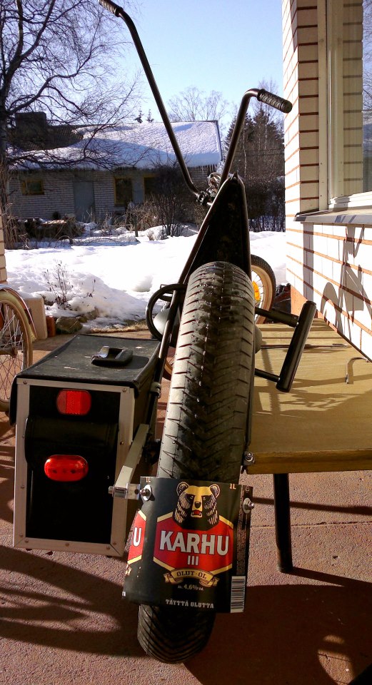

Omaani olen väsäillyt työkalu laukun juomia ja kauppa reissuja varten...
nyt piti sitten kierrättää litranen karhutölkki jottei selkä mene ihan kuraan...

Näyttävää. Riittääkö tuollainen lätkä estämään kuran lentoa selkään.
