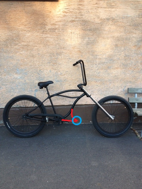

Elikkäs, sain vihdoin valmiiksi projektin..
-Bilteman runko (emäputken kulmaa muutettu ettei fillari "keulisi")
-Electran triple clamp fork 1"
-Apehanger stonga
-26x3" kumit
-Paljon mattamustaa maalia.
Suht iisi ekaksi projektiksi ja uudet täyttää jo mieltä..

Vähän samoilla linjoilla jviirretin kanssa olen. Etupää on oikein hyvän näköinen, riittävän härski, mutta satulaputki olisi vaatinut taakse "kaatamista". Tai vaihtoehtoisesti polkimia olisi voinut siirtää hieman eteenpäin.
Toinen juttu mikä minua hieman häiritsee, on tuo väri... Mattamusta on aika tylsä valinta. Makuasiahan se tosin on.

Hyviä huomioita!
Mä pitkään pohdinkin keskiön siirtämistä ja tulin siihen tulokseen, että alan siihen talvella.
Samalla mietin emäputken siirtämistä kauemmas satulasta, koska kun kallistusta tuli aikalailla tuli stonga lähemmäs kuskia.

Piti kiittää vielä vinkistä, eli satulaputken kaataminen olisi helpompaa kuin keskiön siirto.

Oma näkemys tohon, olisi lyhyempi stemmi + taivutettu satulatolppa. Niillä saisi aikaan jo sitä haluttua ajoasentoa ilman runkomuutoksia. Noilla selviää, että kannattaako runkoa alkaa muokkaamaan ajoasennon toivossa, vai rakentaako kokonaan uuden :roll: Makuasioita ja sillai... Osia on hyvä olla jemmassa useampaa sorttia sanon ma :mrgreen:

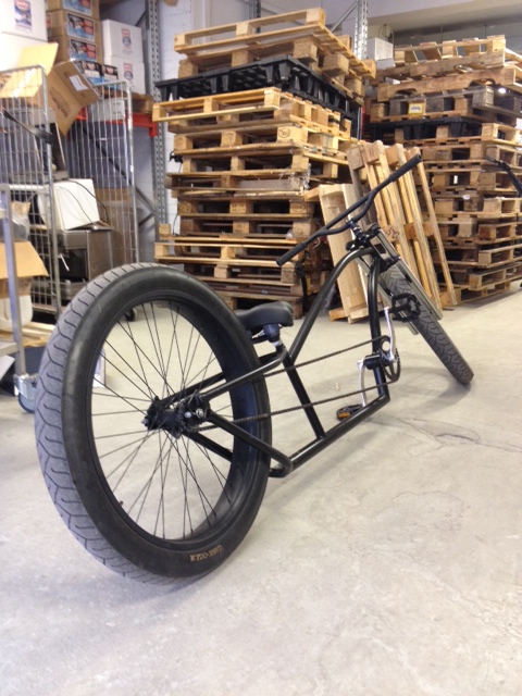

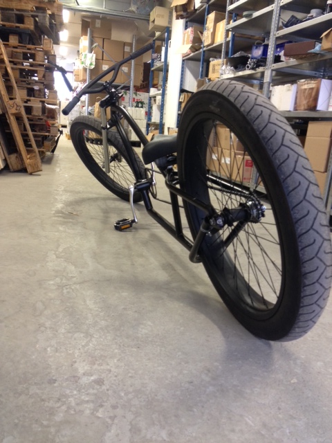

Pistin cruiserin pilkkeeksi ja hitsasin kasaan ja tämmönen tuli. Nyt vaan odotellaan, että ilmat lämpenee.

Nonni, ny on komee :)

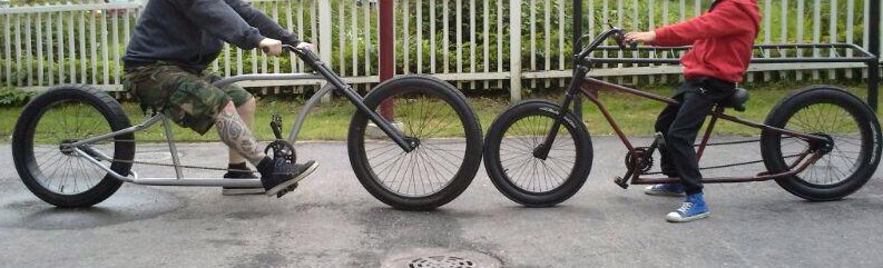

Jaahans...myöhäisten päivitysten paikka.
Eli rakentelusta innostuneena väänsin itselleni ja pojalle loppukesästä kulkineet.
omassa pyörässä 100mm takavanne 4 1/4" kumilla, edessä 80mm vanne 3" kumilla, double crown haarukkaan biltemasta prätkän raiserit ja motocross stonga motonetista.
Juniorin fillarissa 64mm vanteet 3"kumeilla, nexus-7 takana, doule crown haarukka.
Takahaarukat tehty lasten kottikärryistä kun en taivutinta omista ja rungoissa käytetty vanhoista fillareista valmiita kulmia.
