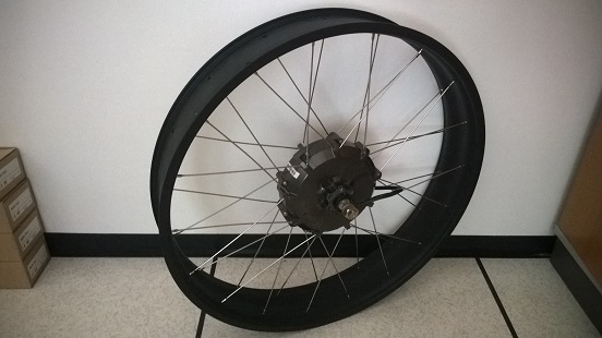

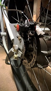

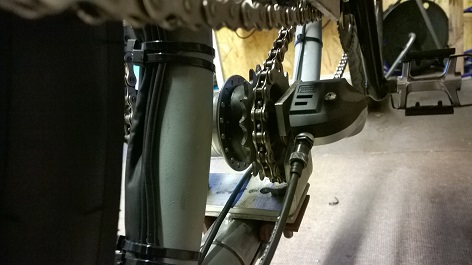

Tallissa tapahtunutta...Dean on saanut viimeinkin pinnatun takavanteen ja jarrulevykin on paikoillaan!

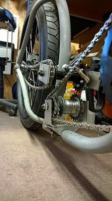

Ketjut ja rattaat sain suurinpiirtein linjaan, hieman puoltaa 75cm matkalla eli noin 1,5cm mutta tuo ei haitanne.
Etsiskelin pyörään sopivia ClipOn tankoja, toistaiseksi ei ole löytynyt - enkä ole vielä alkanut itse tekemään - tyydyn toistaiseksi stemmeihin jotka tulee suoraan keulaputkiin.
Koeajo ilmeisesti viikonloppuna kunhan santatie = kuratie! hieman kuivuu, näkee sitten miten yhdistelmä toimii.
Projekti tulee ensimmäistä kertaa ulos, pääsee paremmin "ihailemaan" aikaansaannosta - ja varsinkin mitä muutoksia se kaipaa.
Koneen koekäyttö jää tuonnemmaksi kun odottelee vielä akkuja.
Tanko on paikoillaan vain mitoituksen kokeilun ajaksi
Ketjulinja...

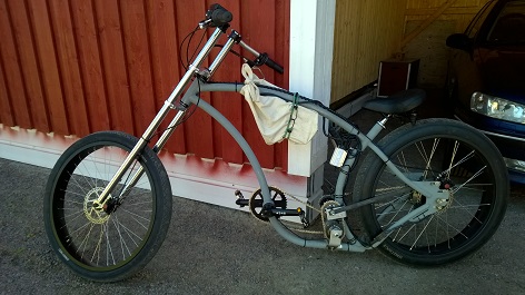

Onpas ollut hiljaista tallissa...

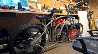

Jotain kuitenkin on saatu eteenpäin, kuten etuhaarukka johon ei tarvitakaan droppeja.
Hiljaisella vauhdilla hieman mutkittelee mutta vauhdissa kulkee vaikka ilman käsiä, johtuisikohan etupyörän hyrrävoimista - jättöä on kuitenkin liki 200mm.
Voimansiirto on myös hyväksi testattu, pitää vaan tehdä kauniimmat kiinnikkeet mm.runkoon kiinteät paikat.
Ajoasennosta tuli aika leppoisa, hieman stonga saisi olla korkeammalla mutta menee noilla suorillakin.
Parit testiajot suoritettu - noin 60km - ainakin vielä kaikki pelaa kuten pitääkin.
Talven aikana tarkoitus suorittaa maalaus ja nippeleiden viimeistely - loppukesä vaan nautitaan "tuulesta hiuksissa".
Jarrujakin pitää kuulemma olla
Vaihdelaatikon virittelyä

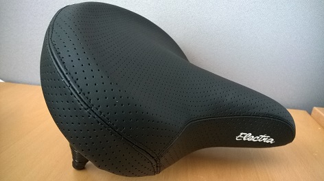

Tottakai kunnon sohva
