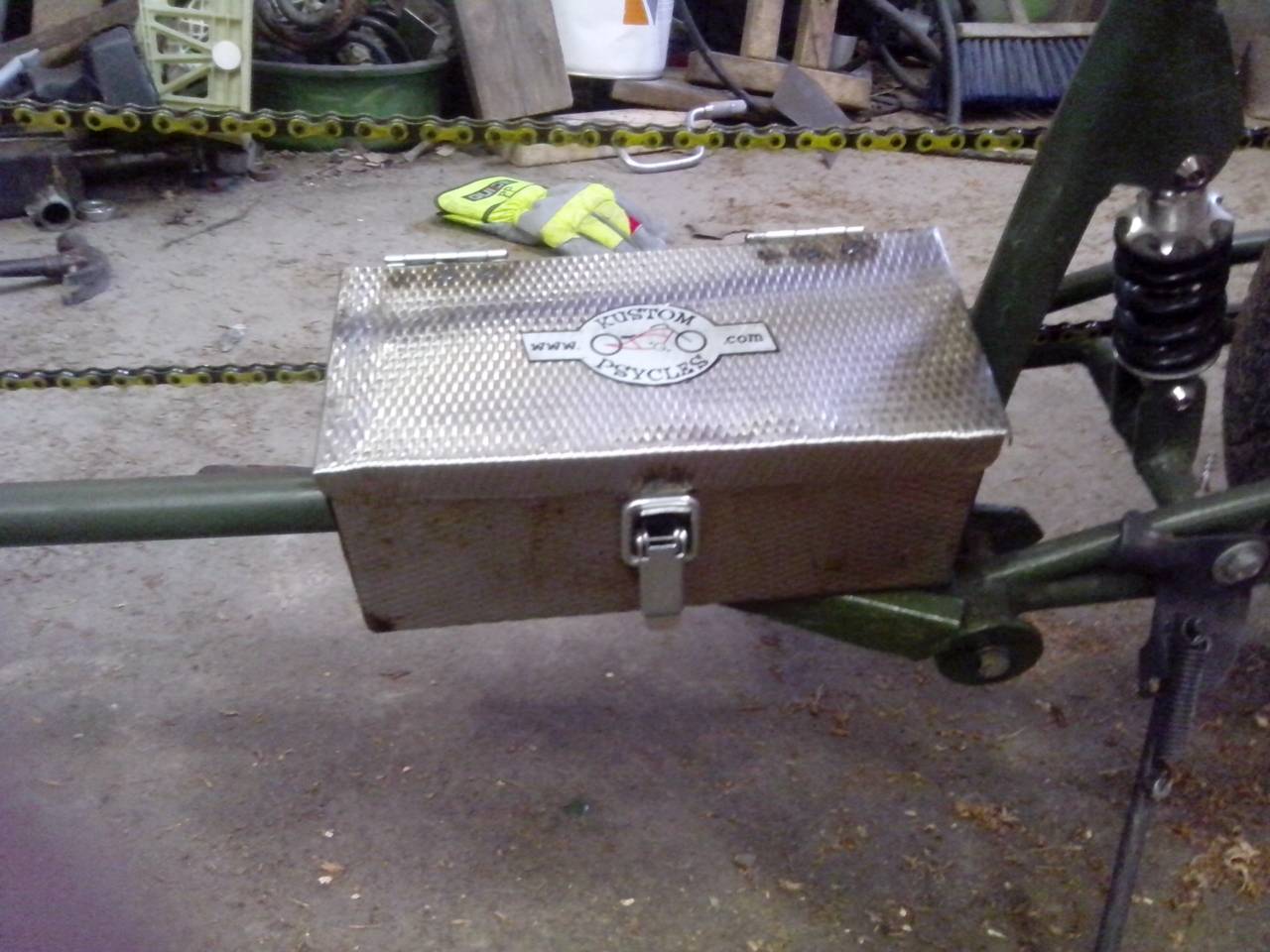

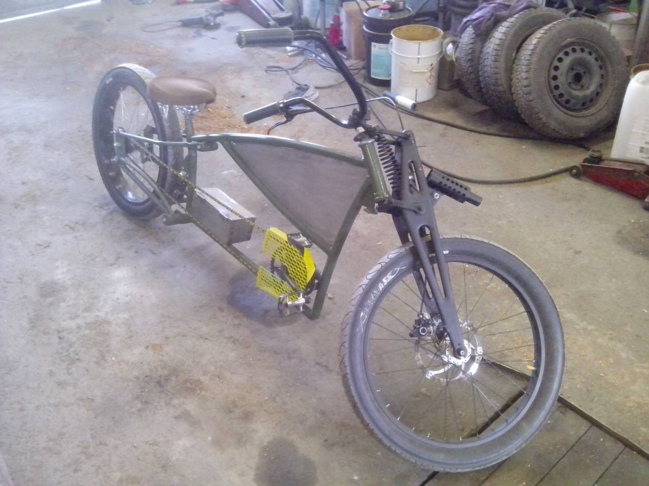

ViestiKirjoittaja caravan69 » Ke Huhti 27, 2016 6:42 pm
Kevät saapuu ja pyöräkin alkaa olla valmis kesän ajoihin. Tarvelaatikko on taivuteltu vanhan rst tiskipöydän kannesta. Samoin uusi "tankki". Ketjusuoja vähän suojaavampi, kevyempi ja ennen kaikkea paremmin kiinni. Takalokasuojassa mentiin ehkä sieltä missä aita on matalin mutta toisaalta tyylille uskollisena. Kehys 8mm pyörötanko ja päälle pelti. Jouston takia loksu jää etäs mutta muutakaan ei voi ellei kiinnikkeitä tee takanavan läheisyyteen. Tässä tapauksessa parempi ratkaisu näin. Takarenkaan ollessa ylimmillään jää loksun ja renkaan väliin 5 mm.
