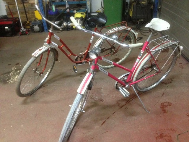

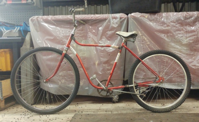

Nonniin. Iski ihan ykskaks kauhee pyöräkuume, kun pitää tälleen kesällä päästä kulkemaan pitkin kyliä ja kaupunkia. Käveleminen ja bussilla kulkeminen rupes sapettamaan niin siitä se vissiin sitten lähti...
Noh, budjetti tietenkin on tasoa muutama hassu euro ja korkeintaan kymppejä. Niimpä kavereilta kyselemään halpaa mummo/pappamallin pyörää ja netistä selailemaan.
Kuinkas ollakkaan kaverilla olikin soppeli aihio ja soppeliin hintaankin.
Piti siis ostaa yksi mummopyörä, mutta kauppaan tuli lisäehto että pitää ottaa kaikki kaksi pyörää samaan rahaan pois kaverin nurkista pyörimästä.
Eipä siinä, tehdään toisesta emännälle kulkine.
Tästä siis lähdettiin:
Päätin ottaa työn alle tuon "vanhemman näköisen mummon", ja säästää hussen pinkin emännälle.
Pitihän sitä projektia sitten ihan pikkasen muokata, olin siis ettinyt pääasiassa pappamallin pyörää, mutta kun kaks kerkes mennä sivusuun, päätin että tosta mummosta se rakennetaan.

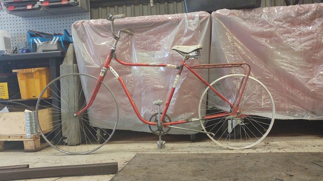

Leikkelin ylemmän noista runkoputkista irti ja mallailin sen uuteen asentoon emäputken ja satulaputken väliin:
Rengastus sattui tulemaan siitä mitä oli saatavilla, eteen 622 korkee kiekko ja taakse metsästin 559 kiekkoo. Semmonen sopivan takakiekon kolmivaihteisella nexus navalla sattui löytymään naapurikylästä myynnissä olevasta pyörästä. Eipä siinä muuta kun fillari telineeseen auton perään ja takas tallille.

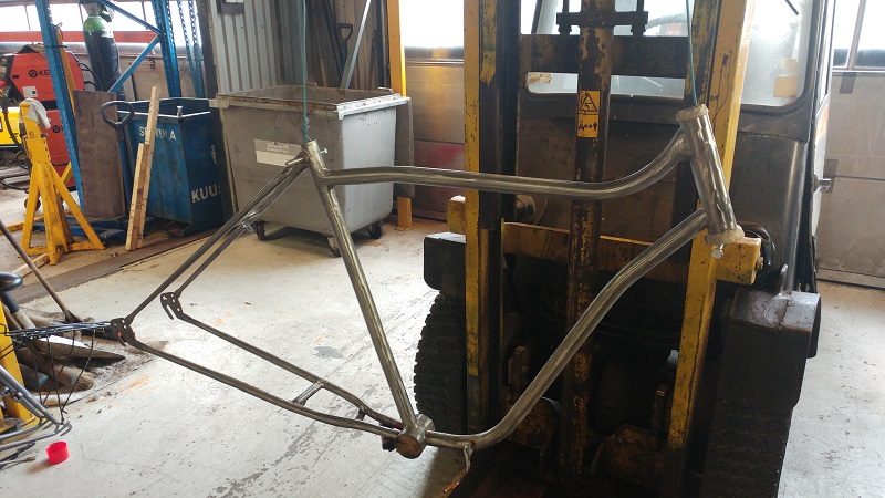

Asentelin takakiekon paikoilleen ja katkasin takasvingin alaputket. Tein niihin maltillisen 9cm jatkon, tuet sisään ja hitsasin takas nippuun:
Tässä siis mennään tällä hetkellä. Renkaat kävin hakemassa nyt vkonloppuna, taakse 62-559 mieto nappula ja eteen 54-622 mieto nappula kans.
Meinasin eka hakea motonetistä 56-559 slicksin taakse ja jotain sen kaveriksi sopivaa eteen, mutta päädyin sitten noihin nappuloihin kuitenkin.
Tarkotuksena tähän ois saada vähän semmosen scrambler pyörän/prätkän näköä, se kun miellyttää omaa silmää aika kovasti.

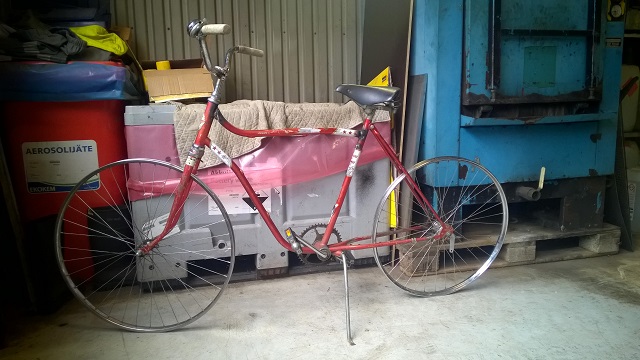

Gummia asenneltu vanteille, takanen istuu nätisti, mutta etuselle joutuu tekee aavistuksen tilaa...

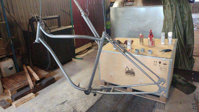

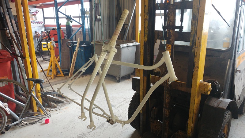

Nonnii, ois runko hiottu ja aloteltu maalaamaan.
Tästä tulee nyt sitte hopea mustilla raidoilla.

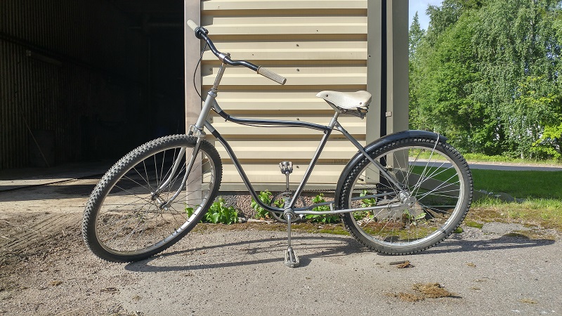

ViestiKirjoittaja rallikuski » To Heinä 27, 2017 3:14 pm
Rupeis olee ajettavassa kunnossa
Pitää vielä hakee isompi takaratas, on sitten kivempi polkee kylillä...

ViestiKirjoittaja RustyLife » To Heinä 27, 2017 4:07 pm
Eipä onneksi enää näytä mummikselta! 8-)
