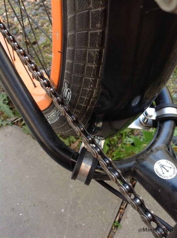

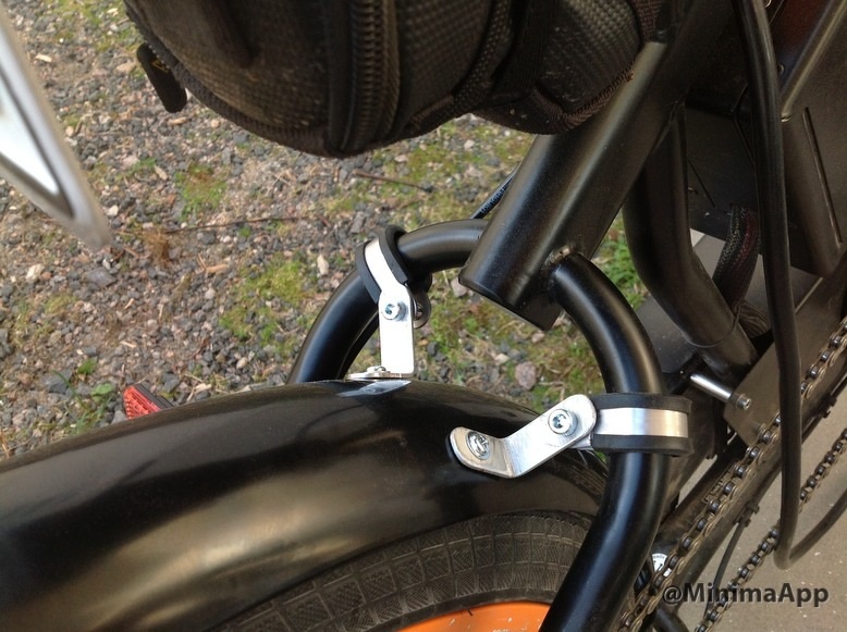

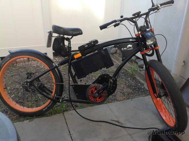

Hankin hiljattain pari vuotta kypsyneen haaveeni PG Black Blockin, jota olen nyt ryhtynyt hieman muokkaamaan. Pyörä on mulla pääasiallisesti työmatkakäytössä ja jotta ei tarvi mennä perse kurasena töihin olis lokarit ekana työlistalla. En halua tehdä runkoon reikiä, joten päädyin DIY-viritelmään ala Bauhaus/Biltema. Eli alumiinilistasta ja levystä kiinnityskulmat ja rimat jotka ovat kumitettujen letkuklemmareilla kiinni runkossa. Ei järin siisti ratkaisu, mutta toimii. Maalaan osat vielä mattamustaksi.
Mahtaisiko kellään olla elegantimpaa ratkaisua?
Fillarista speksejä kiinnostuneille:
Tyyppihyväksytty mopoksi, vmax 45kmh (rajoitettu)
1,2kw moottori kolmivaiheisella alennusvaihteella ja sram p5 cargo napavaihteistolla
48v 17ah akku, kesto täydellä höögällä 40-50 km, mukanapolkien 80-100 km

Ei muutakuin mattamustaksi ja menoksi...
Fiksu kiinitys eikä rämise. :)

Siistit kiinnikkeet, eipä noille muuta kuin mattamustaa.

Kyllä nuo on ihan hyvät ja toimivat kiinnikkeet, mitä niitä muuttamaan. Väriä vaan päälle!
