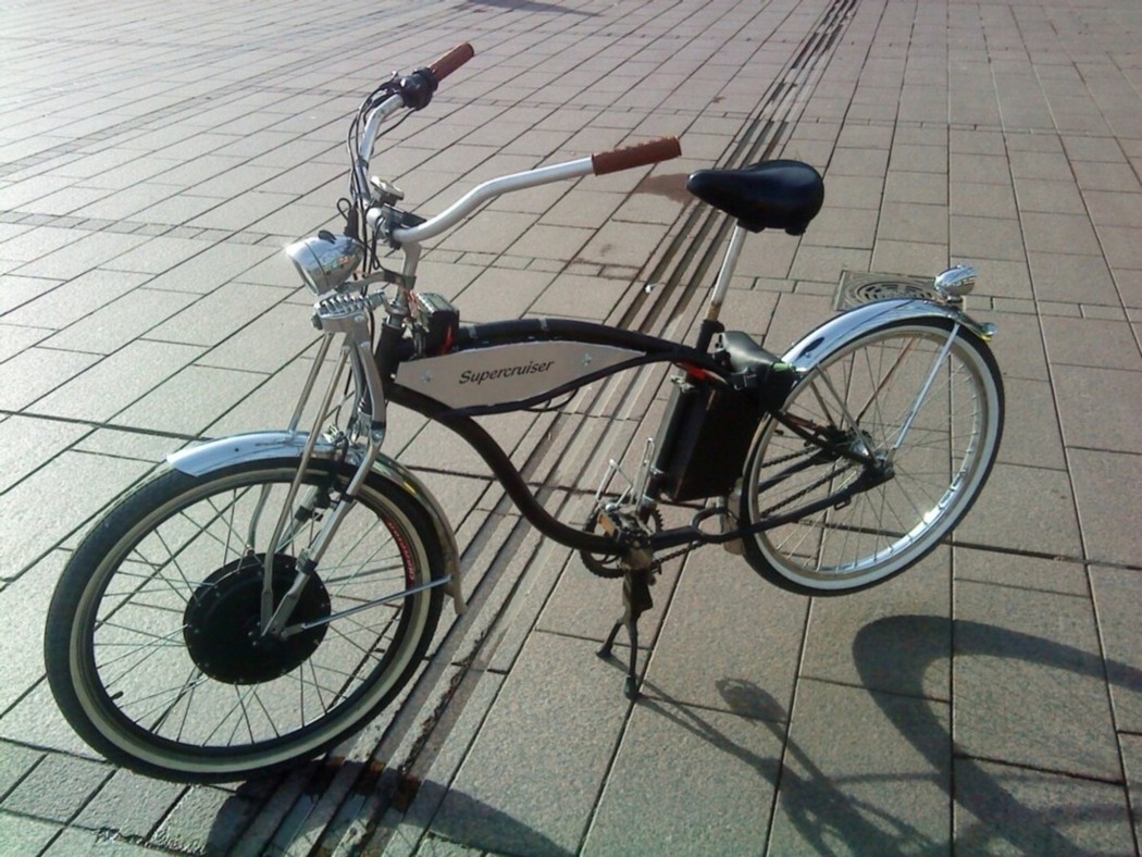

ViestiKirjoittaja E-Cruiser » Su Loka 13, 2013 1:58 pm
Noni. Vähän säätämistä, kun nuo mukana tulleet headset-osat ovat mitoiltaan vähän sinnepäin. Voi valita joko laakerilevyn joka ei mahdu, tai sitten on puoli milliä liian iso ja klappaa.
Ensimmäisellä koeajolla pyörä kampesi vuoron perään voimakkaasti oikealle ja vasemmalle. Ilman käsiä ei pystynyt ajamaan sekuntiakaan. Vaihdoin headset-osia, jäykistin jousta ja jyrkensin keulakulmaa, niin nyt toisella koeajolla oli jo muuten hyvä, mutta painon alla muuttuu jäykäksi, ajo oli sellaista vaappumista. Kun päältä nousi pois, niin oli herkkä. Täytyy vaihtaa taas osia, elikkä todennäköisesti viilata se puoli milliä liian pieni levy sopivaksi siihen.
Muuten on kyllä erittäin jees springer, tuo paljon ajomukavuutta kaupunkipyörittelyssä ja muutenkin, ja sopii cruiseriin. Ei tarvitse enää pikkupompuista välittää. Jousen jäykkyyttä on helppo säätää.
Edit: Viilasin ja hion hiekkapaperilla yhden laakerilevyn sopivaksi, nyt se on hyvä. Herkkä kääntää painon alla eikä klappaa tai notku.
Itse keula on mielestäni laadukas ja hyvä., etenkin huokeaan hintaansa nähden. Lisävarusteena myytävänä 1-tuuman headsetsarjan (levyjä, laakereita, jne), mitoitukset ovat sinnepäin, eli viila tarpeen.

ViestiKirjoittaja E-Cruiser » Ke Loka 16, 2013 9:34 am
On tässä keulassa sellainen heikkous, että tuon "kuningaspultin" reiät ovat snadisti väljät, siis pultin mikä nitoo yhteen keskiputken ja risut. Rullasin sinne pitkän alumiinisuikaleen tiukkeeksi. Jos näissä on vähänkään väljää, niin ajotuntuma on sellainen hiukan huojuva. Jos nuo läpiviennit tekisi kunnolla, niin niissä pitäisi olla jonkinlainen laakerointi, puslat edes. Pelkkä pultti todennäköisesti jauhaa pikku hiljaa reikiä suuremmaksi. Tämä on vähän ristiriitainen vehje. Plussapuolella on hyvä ulkonäkö ja paljon mukavuutta lisäävä jousitus. Miinuspuolella hieman huojuva ja aavistuksen epämääräinen ajotuntuma, vähän kuin olisi kuminauha välissä. Siihen kyllä tottuu kun tuo jousitus on hyvä olla kuitenkin. Pyörän paino tällä hetkellä 31,2kg akun kanssa. Kuskin kanssa 136kg. Ei tuo 750W tiehen mitenkään vaarallisen paljon ole tälle painolle.
