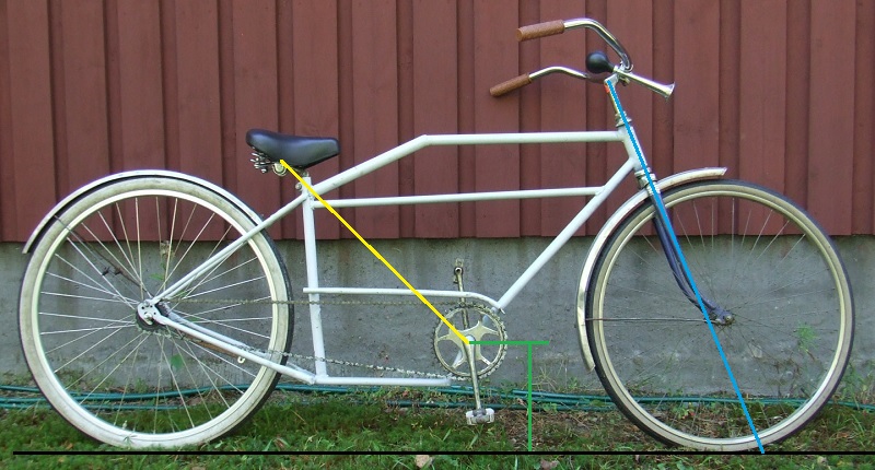

Tässä jotakin käytännön läheistä lähtökohtaa:
Keskiö maasta n.30cm, kuvassa vihreällä. Kammen pituuden ollessa 17cm jää ala-asennossa maavaraa siis reilu 10cm.
Penkin kiinnityskohdan etäisyys keskiöstä minulla 70cm, olen 180 pitkä, kuvassa keltaisella.
Penkin korkeus sanelee pyörän pituuden, jos penkki on kovin alhaalla ja pitää kiinni tuosta 70cm:stä niin pyörästä tulee pitkä, kädet ei yletä sarviin tai taakse tulevalla tangolla joutuvat tekemään laajoja sivuttais liikkeitä. Tuossa akseli väli muistaakseni noin 145 ja penkin kiinnityskohdan korkeus renkaiden koosta päätellen noin 70cm
Keulakulma vakio pyörissä vakiohaarukoilla noin 67astetta, kuvassa sinisellä. Voi loiventaa helposti 60asteeseen ilman että ajo-ominaisuudet kärsii ja jos haarukkaa taivuttaa niin paljon loivemmaksikkin.
Ei ole geometrialtaan kovin kaukana Basmanista:
Jos tiedät minkä kokoiset kiekot tuossa on niin voit laskea kuvlle mittakaavan ja ottaa mitat suoraan siitä.

Kiitos. Jokainenhan tekee oman kokoisen pyörän mutta noilla on kyllä hyvä aloittaa ette ihan harhaan mene. Pitää ottaa sopiva jakkara ja rulla mitta ja ruveta hahmottelemaan mittoja sitten.
Aikoinaan tuli tehtyä ns. pitkä keula 2-2.5m akselivälillä, siinä keulan kulma on aivan jotain muuta mutta kyllä silläkin oppi ajamaan. ja se hyvä puoli siinä oli että ei varmaan varkaille kelpaa kun kukaan äkkinäinen ei osaa ajaa pois paikalta :D mites tuollainen matalalla ajoasennolla olevan pyörän välitykset, kannataisiko etsiä hitaampaa välitystä vai jaksaako normaalillakin polkea. Minulle tulee melko pieni rengastus ja kolme vaihdetta eli niiden puolesta pitäisi jaksaa liikkua pienissä mäissäkin.

24'' kiekot tuossa basmanissa, renkaina pyörii feltin thick brick 3''.
Ja 3v on juuri sopivast näihin, mulla on 7 ja 3v nexuksia. Ei oo ollu välitysten puolesta mitään ongelmia, paitsi huiput jäi vain 42km/h rotalla :lol:

kokeilen ensin nexusta 3 vaihteisena ja keulakulma pysynee noin 60 asteen kieppeillä. mittoja arvoin tuosta basmanin kuvasta mutta en millään meinaa saada noin lyhyttä omasta. vaan väkisin tulisi 30 senttiä lisää. lähinnä siksi että satula tulee liikaa takarenkaan päälle. siitä se sitten asettuu oikeaksi kun alkaa putkia taivutella.
tuossa varhaisessa rakennelmassa keulakulma oli lähempänä 30 astetta, eli etu rengas kallistuu ennemminkin kuin kääntyy. ja haarukka oli vakio mutta joku metri jatkoa. kahdellä kadellä ajettava se oli :)

En tiedä mitä muut tekevät, mutta mä oon ainakin kokeilemalla mennyt. Tekee karkean suunnitelman, selvittää osat ja putkea mutkalle. Siihen on sitte hyvä sovitella satulaa yms paikoilleen, kun pääsee mallailemaan suuremman kokonaisuuden kanssa. :roll:
